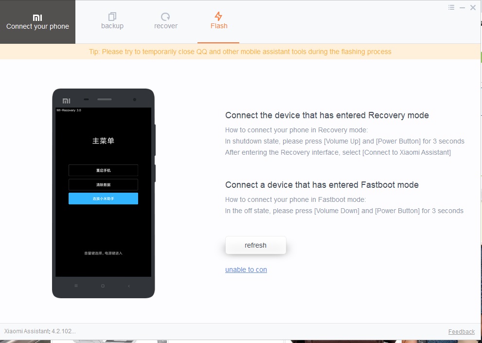

    Secondo me si. Se vuoi smanettare nella speranza di trovare qualche rimedio, prova con l'ultima versione di Miassistant; nella scheda Flash offre la possibilità di connettere il dispositivo in fastboot mode. vedi se ti fa fare qualcosa, magari riavviarlo in recovery e da li scegliere Connect With Mi Assistant per la reinstallazione del firmware con bootloader bloccato.
    Grazie per la speranza.
    Comunque avevo già visto quel software, il problema é che lo trovo solo in lingua cinese e non riesco ad usarlo
    Se cerchi su Google c'è la versione tradotta in inglese
    purtroppo non si trova in inglese, tutte le pagine a cui vengo reindirizzato, sono bloccate
