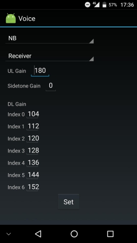

Avete riscontrato con l'auricolare un abbassamento del livello audio del microfono?
Io sto utilizzando l'auricolare standard zopo.
È quello, è un difetto del Cell o esiste qualche funzione per regolare il volume?

Se non ottieni risposte le ragioni possono essere diverse : oggi è la vigilia di ferragosto , non molti possono avere lo speed 8 , utenti che non hanno il tuo problema pur avendo lo speed 8 o semplicemente che non sanno rispondere al tuo quesito....comunque fai sapere , per rispondere , se hai il root , se riesci ad entrare tramite mobileuncle tools o mtk engineering mode o attraverso la stringa *#*#3646633#*#* attraverso dialer stock in engineering mode...

Venendo al merito ho il Cell non ho i permessi ma entro tramite mtk engineering nel menu Audio-Volume-Voice
Non so come settare i vari parametri. Allego la schermata.

OK
Ho un terminale diverso.
Guarda se in engineering mode in hardware testing--->Audio hai la prima voce : Normal mode se sì segui queste impostazioni :
Da lì ---->hardware testing---->Audio--->Normal mode
ecco le varie sezioni da impostare ogni valore variato va tappato SET
Sip
livello 0 < Value 40 Max vol 160
livello 1 <V 132 M 160
livello 2 <V 156 M 160
livello 3 < V 180 M 160
livello 4 < V 204 M 160
livello 5 <V 228 M160
livello 6 <V 252 M160
Mic : tiene dei valori quasi costanti permette di essere ascoltati in qualsiasi situazione(rumori esterni)
livello 0 < Value 200 Max vol 160< valore rimane invariato non modificabile
livello 1 <V 200 M 160
livello 2 <V 250 M 160
livello 3 < V 200 M 160
livello 4 < V 200 M 160
livello 5 <V 200 M160
livello 6 <V 180 M160
adesso a Sph
livello 0 < Value 40 Max vol 160< valore rimane invariato non modificabile
livello 1 <V 56 M 160
livello 2 <V 110 M 160
livello 3 < V 130 M 160
livello 4 < V 135 M 160
livello 5 <V 140 M160
livello 6 <V 155 M160
adesso su sid
livello 0 < Value 0 Max vol 160< valore rimane invariato non modificabile
livello 1 <V 14 M 160
livello 2 <V 16 M 160
livello 3 < V 0 M 160
livello 4 < V 0 M 160
livello 5 <V 0 M160
livello 6 <V 0 M160
su Media
livello 0 < Value 20 Max vol 160< valore modificabile
livello 1 <V 60 M 160
livello 2 <V 120 M 160
livello 3 < V 148 M 160
livello 4 < V 160 M 160
livello 5 <V 180 M160
livello 6 <V 245 M160
Tutti i valori superiori al livello 6 vanno impostati come quelli del livello 6.
Scriviti i valori stock prima di iniziare qualora dovessi reinserirli
Fai poi sapere...
