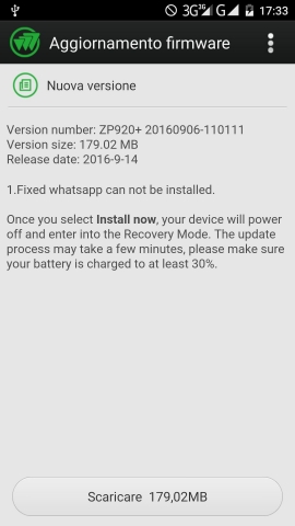

Ma WhatsApp si può aggiornare oppure bisogna lasciare la versione consigliata qualche post fa .. quella arm 2.16?
Qualcuno sa i settaggi per inserire lo zopo in un cardboard di cartone?
Update
Inviato dal mio HUAWEI VNS-L31 usando Androidiani Apphttps://www.androidiani.com/extra/im...mage_yLlDj.jpg
