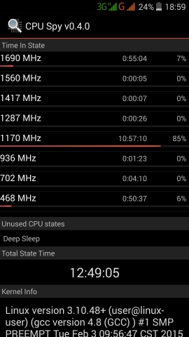

Speriamo... A me con cpu spy non va mai in depp sleep e ho gia provato light flow senza root...
Inviato dal mio ZP920 usando Androidiani App
Ecco lo screenshot

Ok ...io sembra che abbia risolto...senza root...faccio una ricarica e domani provo con e senza risparmio energia intuitivo...
Quindi una cosa non me chiarissima...il consumo anomalo e dovuto anche al led cerchietto rosso delle notifiche?, perche' se provo a lasciare una chiamata persa con led lampeggiante...sembra blocchi lo sleep mode....
Aggiornamento ho ricaricato il tel...per15 minuti e mi a bloccato lo sleep deep riavviato ed e' tornato attivo...!!!

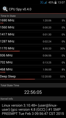

Buon miglioramento come durata https://www.androidiani.com/extra/im...mage_4lUgU.jpg
Ma il mio Depp sleep si è fermato a 12:20.00 e non va più avanti
Con acceso o spento il risparmio batteria?
Acceso
l'ho notato anche io, quando il deep sleep si blocca occorre comunque fare un riavvio, perchè evidentemente ci deve essere qualche altro processo che rimane appeso. sicuramente non è la soluzione definitiva, certo meglio di prima, non avevo mai superato i 30min ora almeno siamo nell'ordine di una decina di ore di deep sleep.
