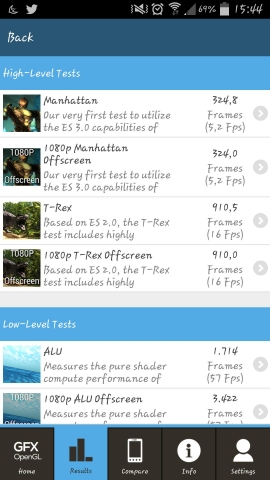

fai un test con gfx bench con batteria carica staccata dal caricabatteria poi

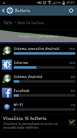

buongiorno, il mio telefono è un periodo di tempo che anche non utilizzandolo è sempre abbastanza caldo e consuma la batteria in un modo impressionante, come si vede dall'immagine l'utilizzo del sistema operativo android è molto elevato. come fare?

[quote name="gianlucafigliuolo77" post=6498126]Ma da cosa è dovuto? Devo acquistare una batteria nuova? https://www.androidiani.com/extra/im...mage_jc4j8.jpg[/QUOTE]
dovresti installare" bbs "betterbatterystats è guardare i vari consumi e se ti va in sleepmode(puo essere un processo che ti tiene sveglia la cpu )
da quanto tempo hai la batteria?

https://www.androidiani.com/extra/im...mage_ELE1E.jpg
Questo è quello che mi dà... Da better battery stats Cosa dovrei vedere?
intanto guarda se va in deepsleep poi penso che qui siamo ot ed è pur vero che nel forum non ho visto nessuna discussione per poterti indirizzare magari aspetta se ti danno altre info?
puoi anche cercare in rete di bbs ci sono molte info che ti potranno aiutare a risolvere il consumo eccessivo della batteria.
