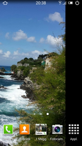

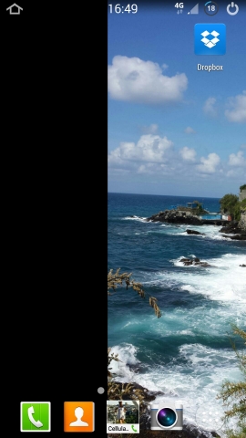

Un aiutino per favore: oltre al problema delle suonerie (QUI) ne ho un altro con lo scorrimento dei vari desktop. Lo sfondo si muove con i desktop. Ho provato anche con Nova launcher e lo fa ancora di più. Allego due screenshot
https://www.androidiani.com/extra/im...mage_0Wayr.jpg
https://www.androidiani.com/extra/im...mage_m6O7E.jpg
pinofz1
se usi una foto "verticale" senza ridimensionare il riquadro durante l'impostazione della stessa è normale mentre non ci sono problemi se usi foto scattate in orizzontale
http://img.tapatalk.com/d/14/03/21/apaje2et.jpg http://img.tapatalk.com/d/14/03/21/nazy3e6u.jpg
Come vedi quando usi un immagine verticale devi per forza ridimensionare il campo altrimenti avrai il problema delle bande nere
http://img.tapatalk.com/d/14/03/21/eju2y8av.jpg
Mentre usando una foto orizzontale devi solo spostare il campo per scegliere l'area da visualizzare
p.s. ma che combina tapa con i ridimensionamenti !!!!rotflrotfl mi scuso per suo conto :p
Grazie cupo anche per le scuse in mia vece ;) ma il mio problema non è delle bande ma bensi dello sfondo che si muove con i "desktop" ! La foto è perfettamente centrata, l'ho fatta io e la usavo anche prima, solo che adesso con la BluMak si muove insieme alle varie Scrivanie (o come si chiamano su android) e a volte si centra ma, a volte, rimane cosi scentrata. La cosa peggiora con Nova launcher

Impostazioni di Nova - - desktop - - scorrimento walpapere e disattiva http://img.tapatalk.com/d/14/03/21/9ubupajy.jpg
led zeppelin
grazie ma me lo fa anche con la touchwiz.
Edit: ora lo fa solo con la touchwiz, grazie zep!
