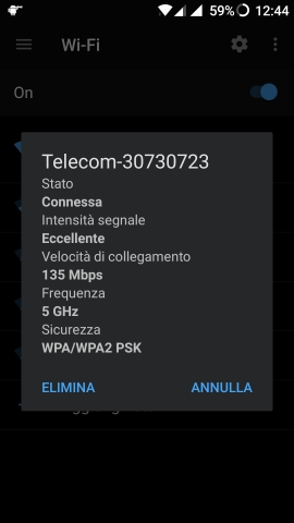

kmd
http://uploads.tapatalk-cdn.com/2017...41b1d9d1e2.jpg

Ho la Oxygen 4.0...
secondo me è una questione di impostazione del router... ho un fritz box e per provare ho impostato la banda su "solo 5GHz" e funziona... prima ce l'avevo sui 2,4 GHz e non dava nemmeno problemi.
