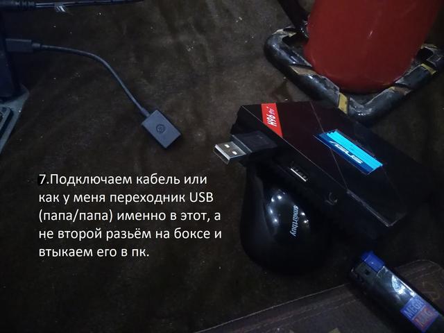

    Prova le istruzioni su 4PDA.- LINK
    Procurati un cavo USB maschio/maschio
    Disinstalla eventuali versioni di USB Burning Tool
    Scarica questo pacchetto - LINK
    Estrai il contenuto ed installa (Esegui come Amministratore) Amlogic USB BurningTool_v2.1.7.0.exe
    Una volta installato il tool, entra nel percorso dove lo ha installato (solitamente C:\Program Files (x86)\Amlogic\USB_Burning_Tool) e copiaci la cartella license.
    Esegui (come Amministratore) il tool
    Nella finestra del programma:
    File > Import Image e carica l'immagine del firmware
    Una volta caricato il file, premere il tasto Start e collegare il dispositivo al pc tramite la prima porta USB
    Firmware (il file .img va estratto dalla cartella .zip)
    6.0.1_s912_q9377-H96PROPLUS (3 + 32) _mac-20170406 - LINK
    7.1.2_s912_q9377-H96PROPLUS_mac-20171129 - LINK
    Per il Test Point su 4PDA ci sono degli schemi da seguire - LINK (usa Chrome per la traduzione del sito)

    molto bene molto male.... ho seguito il tuo post ed effettivamente sono riuscito così a far riconoscere il box però al lancio dell'immagine si fermava al 2% restituendo un errore
    ho provato più volte poi ho cercato in giro consigli per risolvere e ho trovato più siti inglesi che consigliavano di non flaggare "erase bootloader" ho provato e,in effetti è andato a buon fine.
    peccato però che quando ho riattaccato l'hdmi per vedere se tutto funzionava ho avuto la brutta sorpresa: lo smart tv non lo vede più,in nessun modo,come se non avessi attaccato nulla,praticamente morto.
    inoltre anche burning tool ha smesso di agganciarlo. boh!! fermacarte?

    Ciao,
    su 4PDA, al LINK che ti avevo postato qualche commento fa, c'è una possibile soluzione al blocco dell'installazione che prevede di mantenere premuto il tasto Reset (se utilizzi Chrome puoi tradurre la pagina dal russo all'italiano).
    Secondo me, se non lo vede il tool dovresti provare con il Test Point e l'unbrick. Su Youtube c'è un video https://www.youtube.com/watch?v=Hgw4S6RgRBE
    Nel caso, utilizza il firmware per Android 6 (lo trovi qualche post su) e se riesci, posta anche delle foro ben visibili della scheda interna.

    purtroppo fatico molto a fargli vedere il box,non so se per le decine di tentativi o per quale altro motivo,adesso seguo il post e poi aggiorno ciao
    Se esegui il Test Point correttamente dovrebbe rivederlo. I PNI da cortocircuitare sulla memoria NAND sono quelli che ti posto sotto spoiler (tu però controlla sempre guardando il video)
    PS: Se per cortesia, le immagini le metti sotto spoiler.
    Per farlo ti basterà inserire all'inizio del link che hai ricevuto dal sito di Image Hosting la parola SPOILER tra due parentesi [ ] e alla fine la parola /SPOILER sempre racchiusa tra le due parentesi [ ]
