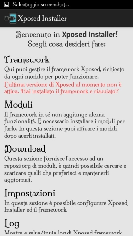

Vorrei installare Xposed ne ho sentito parlare bene e male. Leggo che grazie al suo utilizzo si possono modficare tante cose quali colori font orologio ecc.
Molto dopo il suo utilizzo hanno avuto rallentamenti crash e conflitti vari. Ritieni che nel mediacom s501 Xposed funzioni senza problemi?. Nel caso sorgessero problemi, che tu sappia, sapresti dirmi se eliminando l'app andrebbero via con essa?

Io ce l'ho installato con il modulo gravity box per le personalizzazioni appunto, Non ho alcun conflitto né rallentamenti

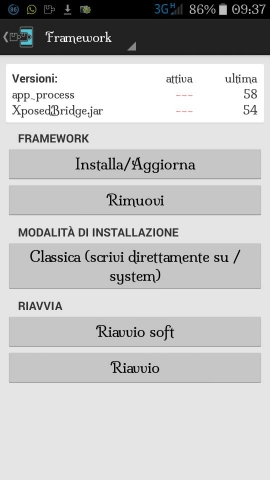

Gravitybox mi da 1errore e si chiude. Sicuramente devo fare qualcosa con xposed. Mi da queste voci ma so cosa toccare o meglio nn vorrei bloccare tutto.

Una volta installato devi attivare il modulo mettendo un flag, riavviare e vedrai che poi gravity ti funzionerà
