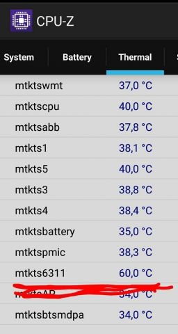

Non ti preoccupare io sto solo tentando la 1.10 per vedere come va dato che molti dicono che non piace ma non se ne capisce il motivo, posso chiedere un favore se installi cpu-z pire a te il valore che ti allegò in foto e sempre a 60 gradi pure sulla 1.9 ? https://www.androidiani.com/extra/im...mage_f3fVu.jpg

Confermo, 60° anche sulla 1.9

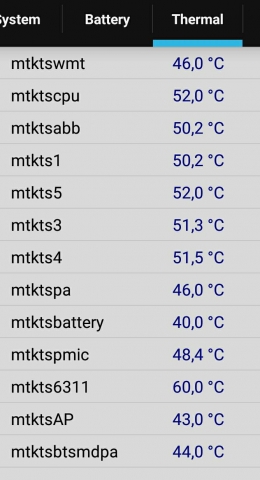

Secondo me quello è un valore inesatto invece senti questa quando arrivo a queste temperature il asphalt 8 gratta
"lagga"
https://www.androidiani.com/extra/im...mage_cXf3B.jpg

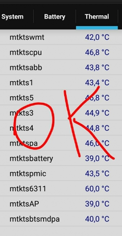

Poi metto in pausa e arrivo a queste e tutto torna normale
https://www.androidiani.com/extra/im...mage_UCc8L.jpg
