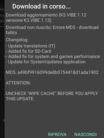

allora senza metterlo sotto carica....il cell si accende regolarmente....fatto varie prove
devo provare quando sta sotto carica tutta la notte...
Niente da fare cuoco
https://www.androidiani.com/extra/im...mage_MQfFt.jpg
Inviato dal mio Lenovo K50a40 usando Androidiani App
noto con piacere che sulla 1.13 è possibile fare lo switch a caldo della sim 4g/3g , giusto? non ci avevo fatto caso prima....... è una cosa della rom originale o un fix fatto da cuoco92?
@G3lido se per il momento non va.... usa la recovery per installare l'ota!! c'è il file nel primo post
