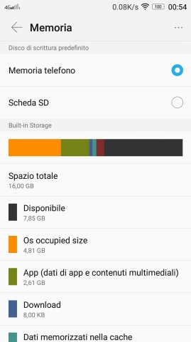

Ciao Cuoco92, ho installato oggi la tua ROM 1.4 (anzi ho fatto installare da chi è più esperto di me...) Tutto ok, il telefono è velocissimo, tuttavia non capisco cosa sia successo alla memoria di sistema. Con la ROM originale di GearBest avevo un'unica partizione da 16 giga, utilizzabile circa 11, dove potevo installare e copiare dentro tutto . Adesso invece, dopo un paio di app scaricate, non riesco ad installare quasi più nulla causa "memoria insufficiente"..... Poco male, ho pensato, sposto il tutto ( installazione app) sulla sd da 16 giga (vuota); in realtà non riesco ad installare programmi "pesanti" come il gioco NOVA 3, mi restituisce un errore, cosa che invece fino a ieri facevo benissimo direttamente sul telefono con la ROM originale.
Con il programma preinstallato Titanium Backup sono riuscito a leggere quelle che mi sembrano le partizioni della memoria: ROM Sistema 2,60 giga liberi 968 MB - Interna 12,00 giga 8,66 liberi - Scheda SD 16,00 giga - 15,7 liberi.
Mi chiedo, c'è quindi adesso una differenziazione tra ROM di sistema e Memoria Interna che prima non c'era? Non posso più quindi installare applicazioni data la scarsità di spazio disponibile nella Rom di sistema?

Ti hanno partizionato la memoria interna in due parti.
In realtà dovrebbe essere cosi:
https://www.androidiani.com/extra/im...mage_RHafF.jpg

Ciao, in realtà il menu Memoria è uguale al tuo.....
Spazio totale 16 giga
Disponibile 8,17 giga
Os occupied 4,81 giga
App 2,20 giga
Dati nella cache 23,76
Vari 835 mega
Non capisco perchè non mi fa installare più nulla nella memoria del telefono, neanche ad esempio la lingua italiana della tastiera SwiftKey!!
E poi ci sono quelle strane informazioni sulla memoria che anticipavo nel precedente post, fornite da Titanium Backup.........
