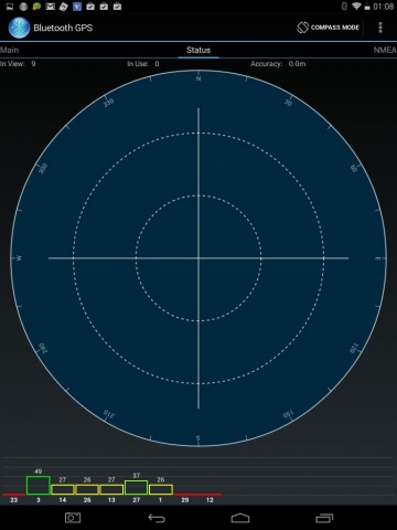

Senza riavviare dopo circa un minuto il bluetooth ha ripreso a funzionare correttamente. Prima mi si era bloccato del tutto, e ora lo swicht on/off ha ripreso a funzionare. Per me va bene il bluetooth, non è perfetto ma funziona
Ho fatto ulteriori test con il bluetooth facendolo bloccare e di nuovo aspettando circa un minuto riprende a funzionare. Per confermare il tutto ho collegato un'antenna GPS bluetooth e funziona come da foto. Mai riavviato il tablet.

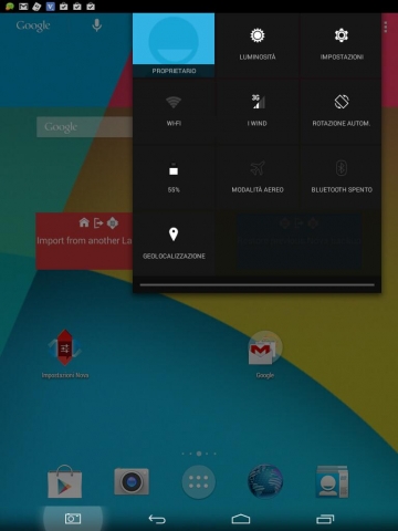

Ho testato anche una chiavetta hspda huawei e1550 della tre. Addirittura mi funziona anche se lo craccata! Ho impostato gli apn e ho navigato con la wind. Il bello che con il PC non funziona con la wind.
