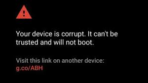

    Buona sera, sto cercando di avviare il mio tablet mediacom modello MSP8CY la quale durante l'accensione si è bloccato all'avvio mostrando mi un messaggio come questo in foto:
    e non c'é verso di proseguire e dopo una decina di secondi si spegne del tutto. Forse sarà scarico.
    Ho scaricato il firmware, purtroppo non riesco a farlo riconoscere dal PC, sarà un problema di driver forse.
    A questo punto non so più che fare. Qualcuno di voi è riuscito a bypassare questa schermata?
    Ho provato anche ad accedere alla modalità recovery con la combinazione di tasti, ma niente.
    Il sistema è corrotto e non riesco ad installare il nuovo firmware.
    Mistero.

    Quali combinazione tasti hai provato prima di collegarlo al PC ?

    Grazie per avermi dedicato una minima di attenzione. Comunque la combinazione di tasti sono: Vol- poi collego il cavetto al PC e immediatamente pigio sul tasto Power fino a quando non cerca di rilevare il dispositivo, che poi non mi installa nemmeno i driver in quando dice periferica sconosciuta.
    Da notare invece che se attacco un altro smartphone il PC lo riconosce senza problemi. Quindi direi che il problema sta proprio nel tablet. Uffy non riesco a venirne a capo.

    Ciao,
    proverei a verificare se possibile ripristinare il tablet con il tool e il firmware Mediacom
    https://www.mediacomeurope.it/prodot...smartpad-iyo-8
    Potrebbe essere corrotto il firmware.
    Se non viene riconosciuto, potrebbe essere utile installare i driver adb generici, o nel caso del tablet, quelli Allwinner (cpu che usa il Mediacom)
    https://gsm-flash.com/download-allwinner-usb-drivers/

    Erano le 01:15 di ieri, ed ho deciso di continuare nella mia impresa.
    ATTENZIONE: la procedura è la seguente altrimenti non funzionerà un bel niente.
    Accendo il PC, riscarico di nuovo il firmware e il software per l'installazione cioè il PHOENIXSUIT direttamente dal link del modello del tablet.
    Lo installo e di una volta completato apro il software. Carico per prima cosa il Firmware e poi collego il tablet tramite l'operazione VOL- cavetto USB e tasto POWER in seguenza, e woila come per magia il tablet viene riconosciuto mi appare il messaggio di installazione firmware, confermo e parte.
    Non è finita, ad un certo punto, circa al 40% dell'installazione mi appare un messaggio che il firmware non può essere installato in quando dovevo verificare se quello scelto era effettivamente quello suo del Tablet.
    Il mondo mi è crollato addosso, se prima il tablet si accendeva e si bloccava alla suddetta scherma, adesso con il fallimento del ipgrade, pare che sia deceduto proprio, infatti non si accendeva più.
    Ho provato a ri collegarlo al PC e mi dava sempre il problema del installazione firmware fallito. Così ho pensato che quel messaggio era rimasto in memoria del PC.
    L'ho riavviato, e man mano si caricava il sistema pensavo come mai si era bloccato improvvisamente l'installazione.
    Così mi è venuto il lampo di genio di cambiare anche il CAVETTO USB.
    Rifaccio il procedimento descritto nella mia esperienza e voilà l'installazione del firmware è stato completato con successo.
    Adesso sono contento non tanto per il tablet, ma perché ho fatto felice a quel povero bambino che mi ha chiesto se si potesse aggiustare.
    Spero che questa mia esperienza servirà a qualcun'altro che ne avrà bisogno.
    E spero tanto di non avervi stancato nella lettura.

    Buongiorno a tutti, stesso identico problema, ho scaricato dal sito mediacom il firmware e l'ho caricato su PhoenixSuit che però non mi riconosce il tablet.
    Ho seguito sia la procedura suggerita da PhoenixSuite che le indicazioni di skixo, ma non riesco.
    Un'altra cosa strana è che quando all'accensione entro in modalità recovery (con la combinazione di tasti o direttamente con il reset), appare il robottino verde ma non appaiono le varie opzioni di recupero come credo dovrebbe essere.
    Qualcuno ha qualche idea ?

    Quando vedi il robottino se premi Power non va avanti?

    no, si blocca con robottino su sfondo nero, devo forzare la chiusura tenendo premuto power per qualche secondo
