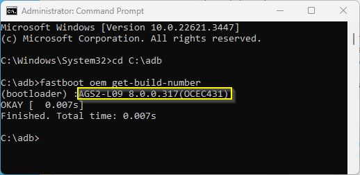

    Come faccio a risalire alla versione del firmware installata?

    https://www.androidiani.com/forum/se...-fastboot.html

    Se entra in eRecovery forse con l'installazione del firmware oppure se entra in Recovery Mode con l'installazione del firmware di servizio con il metodo dload; nel secondo caso bisogna conoscere la versione corrente del firmware installata.
    Questa la versione installata: AGS2-L09 8.0.0.317(OCEC431)
    Adesso cosa bisogna fare?
