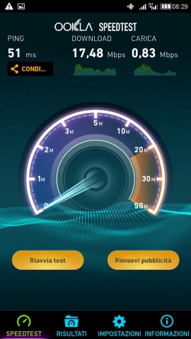

Hai provato la reale capacità di download con uno speed test? Se si, quali sono i valori?
Io direi che non ci si può lamentare di punte da 17 mbit /sec
