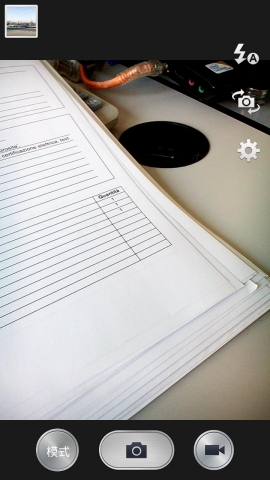

la fotocamera è rimasta la medesima a livello di definizione, l'unica pecca è che il tasto Mode è in cinese.

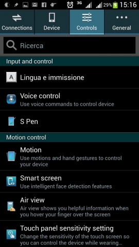

I menu' continuano essere misti tra italiano e inglese.

umm quel tasto non mi convince, secondo me si può cambiare facilmente, hai tempi dei videofonini tre, modificavo i firmware con gli editori esadicimali, penso che con questi sia molto più facile. si trova l'app fotocamera si apre e si cambia l'icona, sembra che non sia addirittura scritta in chiaro dentro una cartella. stesso discorso per i menu...
Credo che la soluzione sia ancora più semplice : sto cercando degli scompattatori di file IMG ( uno l'ho già trovato e funziona ) , estraggo l'apk della camera dalla vecchia rom ( che era in Ita ) e poi la sostituisco a questa con Rootexlorer. A logica dovrebbe funzionare.
