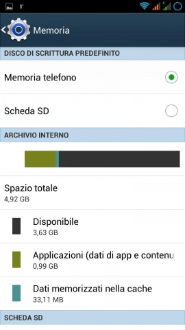

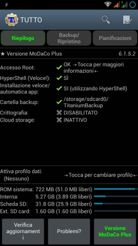

Dimenticavo di segnalare che l'aggiornamento Jiake del 27 va flashato, una volta caricato lo scatter, togliendo il flag dalla voce UBOOT, altrimenti al riavvio il display rimarrà spento; per un flash completo il preloader va invece caricato. Al termine di questo o qualsiasi altro flash e PRIMA d'installare qualsiasi applicazione, consiglio di flashare subito dopo, da recovery, uno degli zip per ripartizionare la memoria riservata alle apps, perché il giga che abbiamo a disposizione di default per gli apk é a mio avviso molto limitante e gli 8 giga di memoria rom sono quindi sfruttati male. Trovate questi zip (1,3 e 5 giga) nei 2 forum russi che ho indicato più su. Personalmente ho applicato la partizione da 5 giga, così non m'imbatterò più nel messaggio "spazio d'archiviazione in esaurimento". https://www.androidiani.com/extra/im...mage_1vPif.jpghttps://www.androidiani.com/extra/im...mage_ebH6w.jpg

Si, ho fatto così. Il flag della recovery va tolto solo per mantenere la CWM, altrimenti é innocuo, invece uboot é da togliere necessariamente (sono incappato personalmente nel problema del display, non avendolo tolto durante un primo flash). Ho dovuto registrarmi sul forum i-phone... per poter scaricare gli zip della memoria (dal forum 4pda non riuscivo a scaricarli); sono denominati "T5" perché progettati inizialmente per il Carpad, ma come hai visto dai miei screenshots sono perfettamente compatibili con Haipai/Jiake/*******.
