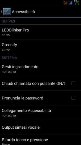

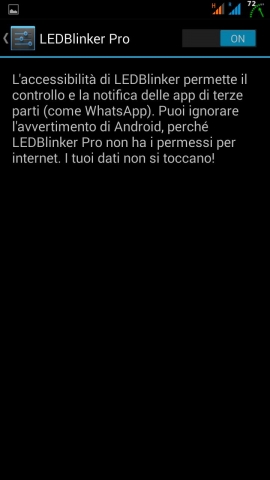

Ciao lukazzen, nei 3 giorni in cui lo sto utilizzando l'ho sempre messo in carica la sera con almeno il 20% di batteria, quindi l'efficacia dell'app in condizioni di batteria scarica non l'ho effettivamente accertata, mentre confermo l'inattività del led durante tutto l'arco della giornata e la corretta entrata in deep-sleep. Fatta questa importante premessa, al primo avvio devi solo dargli l'accesso nelle impostazioni di accessibilità e poi, nell'applicazione che é molto intuitiva, basta che il led sia off su tutti i campi (puoi sempre selezionare avvisi e ripetizioni sonore o con display come Light Flow); va detto che lo uso in concomitanza con Gravity Box, dentro il quale lascio sempre deselezionato il led sia nel caso di poca batteria, sia in caso di ricarica.

Può darsi che sia proprio Gravity Box a fare la differenza (l'ho sempre tenuto attivato anche con Light Flow e anche sui forum russi lo tengono abilitato in coppia con le apps che disattivano il led). Comunque al primo avvio LEDBlinker rimanda alle impostazioni/accessibilità di Android, dentro le quali devi solo mettere su "ON" lo switch relativo a LEDBlinker: é lo stesso requisito che richiede anche "Light Flow" per funzionare e lo puoi abilitare anche successivamente. https://www.androidiani.com/extra/im...mage_uTabW.jpghttps://www.androidiani.com/extra/im...mage_S2wID.jpg

ma tu hai la pro........io la free :(
Sì, ma mi pare strano che la free non richieda l'accessibilità... sarà limitata giusto in qualche personalizzazione...
