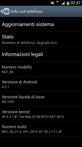

niente da fare,smontato controllato e rimontato tutto ok. ma il sensore non va.
Il problema è nella rom, segui le mie istruzioni...
Gia messa nessuna soluzione. https://www.androidiani.com/extra/im...mage_BO4Cq.jpg
