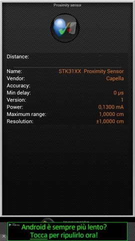

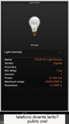

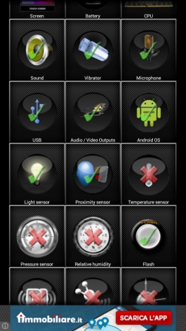

Proviamo a fare una cosa. Vai su playstore, scarica l'app Z-DeviceTest.
E' un app che ti controlla tutti i sensori e tutti gli hardware dello smartphone.
Una volta aperta vai sull'icona Proximity sensor e vedi se c'è la spunta verde o la X rossa.
Se il sensore funziona e i driver sono correttamente installati, per calibrare il sensore usa l'app Proximity Sensor Calibration.
https://www.androidiani.com/extra/im...mage_pWGlU.jpghttps://www.androidiani.com/extra/im...mage_SxusH.jpghttps://www.androidiani.com/extra/im...mage_nCsjJ.jpg
Dice che sono funzionanti ma non risulta nessun cambiamento durante la prova
Inviato dal mio NO1_S6 usando Androidiani App
Sono convinto che sia un problema di driver non installati.
