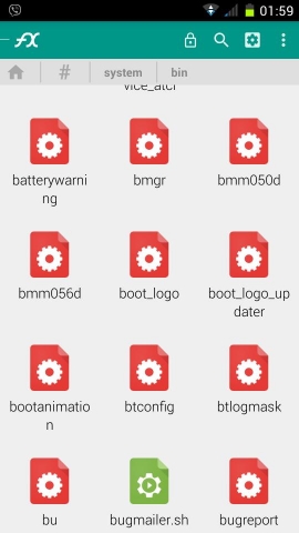

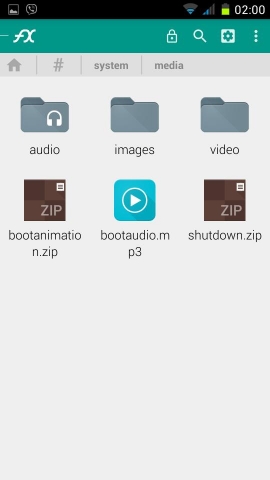

    Queste sn le immagini del system bin e di system media dimmi tu....
    Inviato dal mio 2709_v92_jbla858 usando Androidiani App
  11. #10
    Mar 2015
    80
    Ho spostato o eliminato file se vedi anomalie dimmelo grazie ^_^
