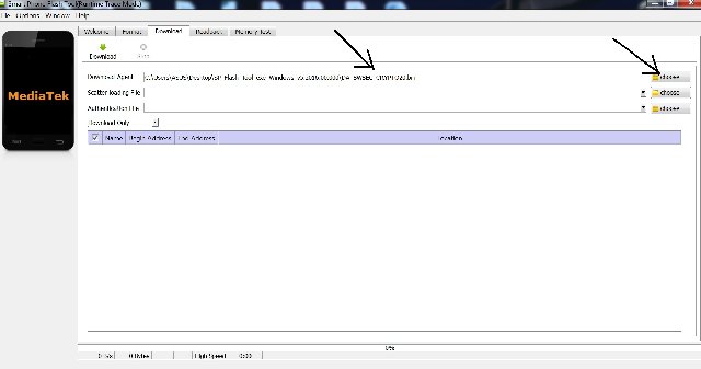

    EDIT: @ritmo43 reinstalla questi driver - LINK
    utilizza questa versione di SP Flash Tool - LINK
    Quando apri il programma, in Download Agent devi scegliere il file (presente nella cartella SP Flash Tool) DA_SWSEC_CRYPTO20.bin
    Quando colleghi il dispositivo, vai in Gestione Dispositivi e dimmi come lo riconosce.
    Se ricevi un errore dimmi che errore ricevi.

    Hai utilizzato l'ultima versione di SP Flash Tool che ho postato al post precedente ?
    Reinstallato i driver ?
    Se l'errore 4001 persiste, queste sono le possibili soluzioni:
    1. Sposta la cartella SP Flash Tool nella directory principale del pc, per esempio C: e cambia porta USB (che non sia 3.0), nel caso anche cavo USB
    2. Se continua a dare l'errore, cambia file in Download Agent, prima con DA_PL.bin, poi con DA_PL_CRYPTO20.bin, poi ancora con DA_SWSEC.bin
    3. Batteria scarica o memoria flash guasta.
