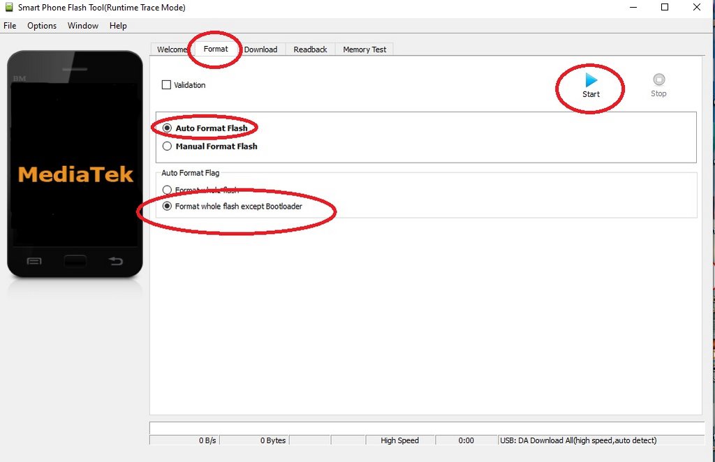

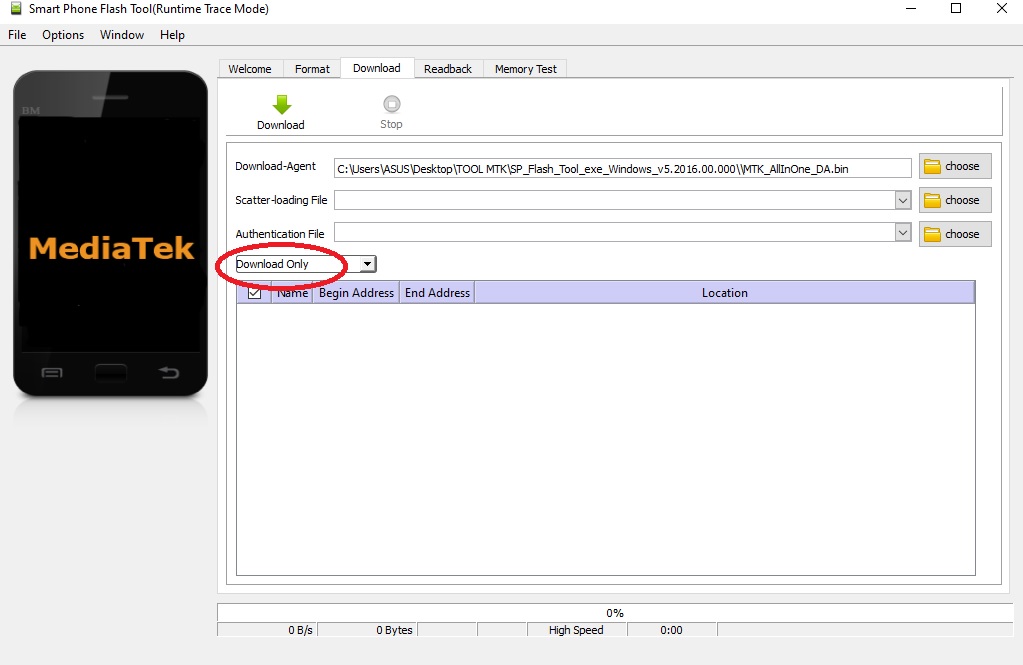

    - Disabilitare la verifica dei driver non firmati - LINK
    - Reinstallazione dei driver - LINK
    - Download ultima versione di SP Flash Tool - LINK
    - Formattare la memoria interna del dispositivo e reinstallare il firmware.
