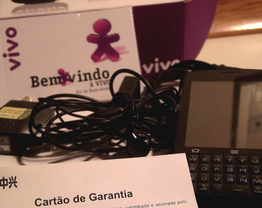

P.S. trovato info sullo ZTE V875.. sembra che sia stato venduto ufficialmente da ZTE.. a differenza del nostro style-Q
ZTE V875 - TMN Smart A7: Root para ZTE V875/TMN Smart A7
http://www.wcn.it/zte-v875.jpg
V875 - ZTE Brasil
ed ecco i sorgenti del kernel del ZTE V875 (che ha la qwerty):
