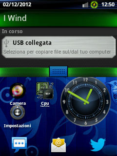

cmq ho provveduto a spostare il browser nella posizione corretta (grazie x la segnalazione) e ad aggiornare la ROM alla versione 0.95, altre modifiche , sono l'aspetto grafico del deskclock (un po piu' moderno), inserimento dell' app Youtube, e il cambiamento del suono di allarme (meno fastidioso)
http://www.wcn.it/onda.tq150.custom.rom.jpg
