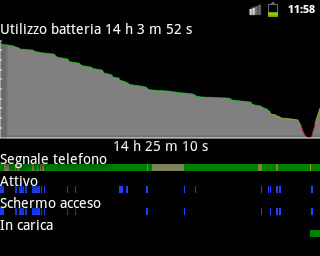

Ribelle, ma quanto ti dura la batteria? io continuo a rimanere intorno alle 12-13 ore senza praticamente usare il cellulare..

ieri ho sforzato il cell parecchio...! wifi-gps-3g e luminosita alta ad intermittenza e sono arrivato tranquillamente all'una di notte per spegnersi dalle 7 del mattino.
Ma se uso hotspot mi dura max 2 ore...! non uso battery saver ne task manager...solo cooltool che mi segnala ram e processore e quando lo ''presso troppo'' killo le app...!
