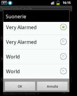

La FsTab.R4-rom2 ha già solo le applicazioni di sistema installate come sistema, le altre applicazioni presenti si possono disinstallare con la gestione delle applicazioni, il root è attivo quindi puoi modificare i suoni che si trovano in /system/media/audio a tuo piacimento, non ho mai notato i doppioni delle suonerie di cui parli.

l'unica cosa particolare che mi accade ogni tanto (sembra piu' frequente quando si riavvia il cellulare) e' la visualizzazione di doppi effetti sonori...
http://www.wcn.it/dualsounds.tq150.bartoloni.jpg
ma cmq non e' di certo un problema.
