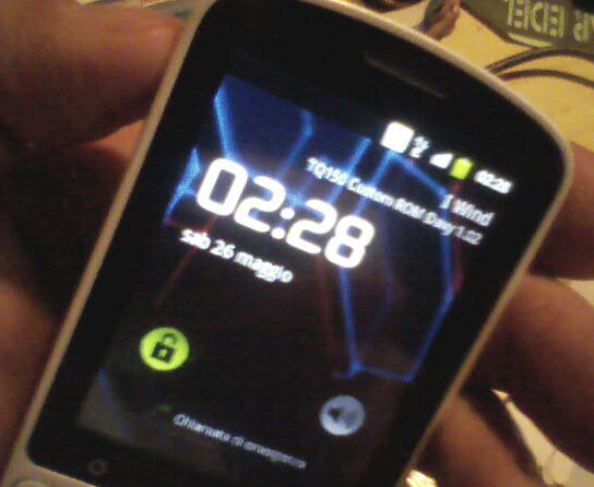

Mi sn permesso di modificare la tua ROM FSTAB SimonGabry cercando ancora di "grattare" qualche mega dalla rimozione di suoni , widgets, wallpapers, rimuovendo bootanimation (sembra si arrivi prima alla home), Gtalk/Gmail, widget suggerimenti,sostituito wallpaper tim, aggiornato Google Play e messo scrittina della custom rom nella schermata di LOCK. per chi volesse provarla (ATTENZIONE E' UNA FSTAB!!!) ecco il link [RIMOSSO] (testata sul mio tq150 con recovery FSTAB)
P.S. ringrazio ancora infinitamente SimonGabry per il suo lavoro e la massima cortesia dimostrata nel seguirmi/seguirci.
(p.s. i suoni sono "trek" quindi la sconsiglio a chi non piace roba sci-fi)
http://www.wcn.it/tq150.custom.rom.s...revisited3.jpg
[EDIT] ho momentanemanete rimosso il file perche' per l'installazione richiedeva una doppia installazione da recovery (boh...) , e quindi bisognava togliere la batteria dopo aver effettuato la prima.. cmq quanto prima cerco di sistemarla in modo che si installi al primo colpo.
