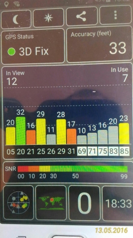

Allora , con GPS test, un Samsung core prime fix molto più velocemente e con maggior Potenza.

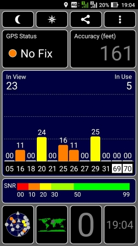

Il mio asus é lentissimo e per giunta una volta agganciati i satelliti durante la navigazione la stessa si interrompe di continuo e talvolta impazzisce con le coordinate.
Cmq il problema è software perché prima andava, poi interrotto del tutto è ora dopo Ultimo aggiornamento funziona , ma funziona male.
Devo aggiustare6 ancora qualcosa.

[img]//static.androidiani.com/extra/imageUploader/uploads/2016/05/image_EPElE.jpg[/img]
[img]//static.androidiani.com/extra/imageUploader/uploads/2016/05/image_kjB6u.jpg[/img]
Test a confronto

Il primo é un Samsung core prime dopo 20/30 secondi.
Il secondo è il mio asus dopo 20 minuti, a volte fa fix ma subito lo perde.

Il primo è fTto con Samsung core prime, il secondo con mio asus.
Stesso posto Samsung dopo 20 secondi e meno il mio dopo 20 minuti.

Ps. Cosa ne pensate dei test in foto sopra indicati?
