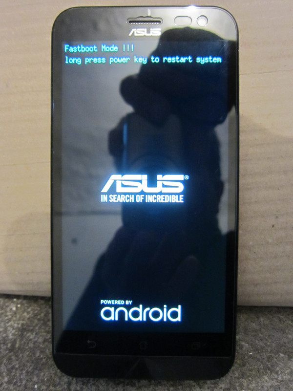

    Buongiorno, dopo aver effettuato il reset di tutti i dati all'avvio il device non rileva piu il sistema operativo, Non riesco piu ad accedere al recovery mode , se uso la combinazioni tasti power e volume le uniche scritte presenti sul display sono quelle mostrate in foto.

    In attesa che arrivi qualche utente esperto in Asus ( @JuJu75 ? ), dovresti precisare per bene la sigla del tuo dispositivo.
    Questo per poter trovare i firmware nelle versioni corrette.
    Da come vedo sembra entrare in fastboot e la cosa è senz'altro ottima.
    In sostanza si tratta di caricare via fastboot la partizione boot e recovery che sembra mancare.

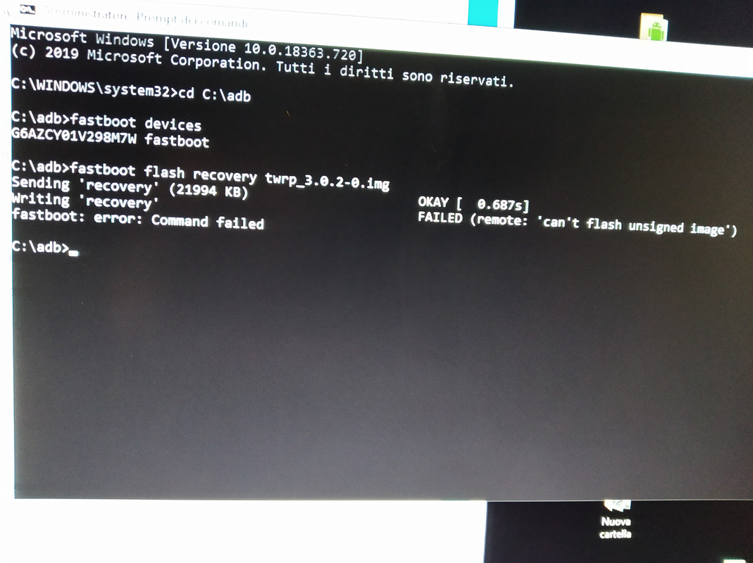

    Allora ho seguito la procedura passo passo ed entrato nella twrp ( sulla micro sd ho copiato il firmware) e dopo aver scelto installa non mi fa selezionare la voce SD . Ho provato a formattare la micro sd ed a reinstallare il firmware ma niente da fare non mi fa selezionare la voce sd.Purtroppo la schermata del promt finisce con errore : sending recovery okay mentre writing recovery failed can't flash unsigned image.......Che fare ????
    Quale schermata del prompt ?
    Cosa stai cercando di fare quando ottieni questo messaggio ?
    EDIT: Apri un promtp dei comandi e cillega in fastboot il dispositivo, poi digita
    fastboot oem device-info
    Nella schermata che segue vedi alla voce (bootloader) Device unlocked: xxxxxx cosa riporta ?
    Se riporta True, alora il bootloader è sbloccato, se riporta False è bloccato.

    Purtroppo non sono davanti al PC , questa è la foto del promt. Scusami se non mi spiego bene, ma con la combinazione Power e tasto volume _ entro nella twrp poi digito installa da microSD ma non prende la spunta sul cerchietto sd e quindi non posso installare il file immagine. Domani faccio la verifica se il bootloader e sboccato o meno. Grazie della pazienza.
