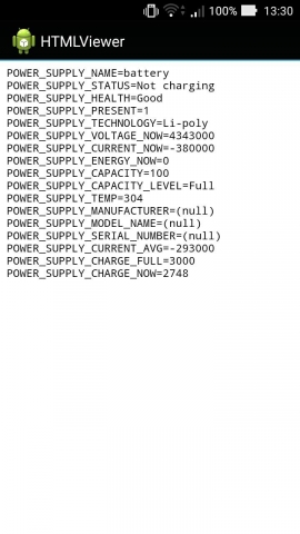

    Questa è la mia dopo la carica notturna a cellulare spento:
