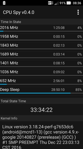

    Buongiorno,a me da ieri il processo a 652mhz è sparito ma lo stesso non va in sleep deep,al suo posto è uscito uno a 1689mhz maahh........

    Buongiorno a tutti, almeno nel mio caso il problema sembrerebbe essersi risolto utilizzando gestione mobile per bloccare un Po di connessioni.
    In pratica ho disattivato le connessioni di tutte le applicazioni per poi rimetterle a quelle che utilizzo tipo WA, Play Store e così via..il risultato é questo

    Ok,ora provo .....hai disattivato anche la connessione alle applicazioni di sistema?

    Si..il trucco é proprio quello secondo me..fai Mostra Sistema., disattivi tutto e poi riattivi quello che vuoi...ti consiglio di riattivare tutto quello che riguarda Google altrimenti rischi che alcune cose non funzionano.

    Non va consuma lo stesso ,x prova ho disattivato tutti,e lo stesso nn va.
