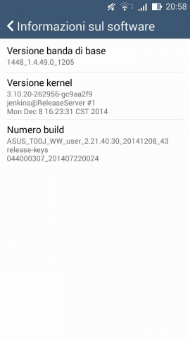

Dovrei avere un ww,poi ho preso il cellulare all'euronics e credo che sia un firmware normalehttps://www.androidiani.com/extra/im...mage_vqVh9.jpg

Si, il firmware è ok... hai il penultimo (l'ultimo di quelli disponibili sul sito per il download).

Abbi pazienza, ma c'è qualcosa che non mi torna:
Tu hai la WW 2.21.40.30
Dopo la tua versione c'è solo un aggiornamento, il WW 2.21.40.44
Ora, quest'ultimo (per il momento) è disponibile solo via OTA, quindi lo puoi installare solo così, non puoi farlo con l'installazione manuale, perchè sul sito ufficiale il firmware più aggiornato disponibile è il penultimo (quello che hai tu: il WW 2.21.40.30), l'ultimo non c'è ancora...
Quindi, se mi dici che l'aggiornamento lo scarichi dal sito ufficiale, sei sicuro che non stai cercando di installare un file sbagliato?
Su che sito lo vai a scaricare questo aggiornamento che dici? Hai un link? Così controlliamo...
(Io per sito ufficiale intendo questo: Telefoni - ZenFone 5 (A501CG) - ASUS)

Ma pure lì l'ultimo disponibile per il download è quello che monti già, mentre manca ancora l'ultimo aggiornamento disponibile solo via OTA...
Secondo me non ti va l'installazione manuale perchè stai cercando di installare un firmware sbagliato (visto che l'unico che dovresti intallare non c'è ancora).
Riprova via OTA... ;)
