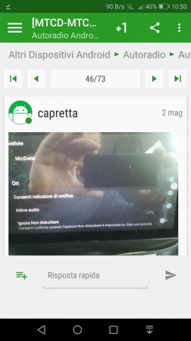

mi accodo ai problemi sulle retrocamere...
dopo aver collegato tutto per bene,la mia pumpkin non switcha in automatico quando metto la retro. se apro il programma f cam e innesto la retro allora vedo .. è possibile che non abbia l'impostazione reverse??
grazie.
Per caso hai collegato il jack video retrocamera all CAM cvbs?
Inviato dal mio WAS-LX1A usando Androidiani App
Prova a scaricare Mtcdielader e mettere magari app fcam o comunque inserire lo switch automatico come foto.Non posso,in questo momento aiutarti in modo specifico, perché possiedo il canbus difettoso (sto aspettando la consegna).Per cronaca possiedo un 1din magari il tuo è 2din ha uscite CAM diverse ed inoltre vorrei scollegare un filo che parte dal canbus e va ad un buzzer che non mi serve perché non ho i sensori retro.Possiedi anche tu quel filo?https://www.androidiani.com/extra/im...9/11/image.jpg
