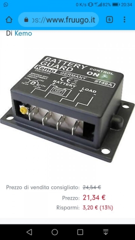

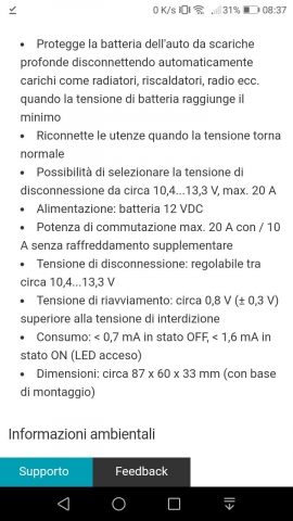

Potrei installare sulla presa connessione auto,prima del px5,un stabilizzatore tensione ,come in foto,per garantirmi una sicurezza di stabilità ?ho paura date le cariche e scariche dell'start and stop che fossero dimensionate per un autoradio e non per un navigatore android.Non dovrei andare a compromettere le centraline del Renegade .Qualcuno saprebbe fino a quanti volt può sopportare un Px5?https://www.androidiani.com/extra/im...mage_1Mfh5.jpghttps://www.androidiani.com/extra/im...mage_DeUEW.jpg

Potrei installare sulla presa connessione auto,prima del px5,un stabilizzatore tensione ,come in foto,per garantirmi una sicurezza di stabilità ?ho paura date le cariche e scariche dell'start and stop che fossero dimensionate per un autoradio e non per un navigatore android.Non dovrei andare a compromettere le centraline del Renegade .Qualcuno saprebbe fino a quanti volt può sopportare un Px5? [img]//static.androidiani.com/extra/imageUploader/uploads/2020/05/image_1Mfh5.jpg[/img] [img]//static.androidiani.com/extra/imageUploader/uploads/2020/05/image_DeUEW.jpg[/img]

Quello non è uno stabilizzatore di tensione. Come è scritto nella foto che hai postato, serve a sganciare i carichi che rimangono inseriti anche a motore fermo per evitare di scaricare la batteria.
Il limite di tensione ammesso dall'autoradio lo trovi nelle caratteristiche del modello specifico, non è detto che tutte le PX5 siano uguali da quel punto di vista.
