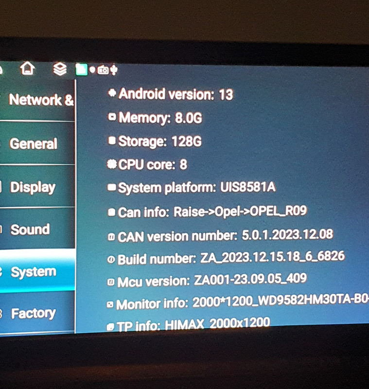

Le uniche 3 cose che non vanno sono i comandi al volante (o meglio sono impostati al tasto sbagliato, ma quando provo a fare l'autoappredimento per dirgli quale è quel tasto, non mi riconosce alcun input, poi non funzionano i pulsanti della vecchia unità e come ultimo ma non meno grave ho il problema che tolta la chiave dal quadro, l'auotradio si spegne dopo 3-4 minuti. Non vorrei ci fosse qualche errato collegamento dei cavi (anche se è quasi tutto plug in)
Comunque visto che le sto tentando tutte se vi invio uno screen delle info del mio autoradio mi aiutate a cercare il file per la MCU?

Il dubbio c'era solo per il fatto che non era stata individuato con precisione il modello dell'auto (usi Astra e non Meriva) nelle scelte del canbus.... Ok per la mcu , usa postimage.org per linkarla

Spero sia leggibile, scattata a volo
e' una UIS 8581A con una mcu che non ho mai visto in rete....stranamente non appartiene ne' alla piattaforma Topway ne' alla FYT. Il produttore del canbus e' RAISE e il suo sito e' questo, prova a contattarlo http://www.szraise.com/
bluemask
