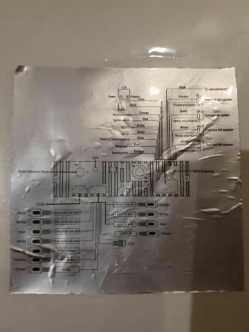

ciao a tutti, sono alle prese con il montaggio della radio, ma ho un dubbio sul collegamento dei comandi al volante, avete suggerimenti su dove collegare il filo
