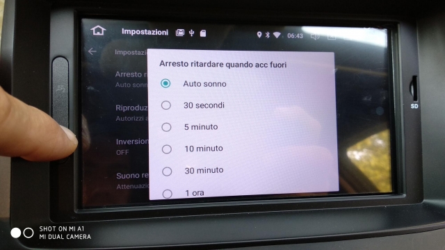

È una witson ma sono di fatto tutte uguali... Quando spegni l'auto ci sono varie opzioni selezionabili da menu (o spegnersi --una sorta di standby-- oppure un ritardo progrmmabile prima dello spegnimento) io riporterei alla configurazione precedente e controllerei i menu...
Scusami maxx979 e secondo dove lo potrei trovare questo menu?
Inviato dal mio C106 usando Androidiani App

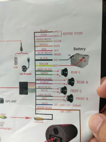

Quale potrebbe essere il bravo bat+?
Scusami maxx ma io faccio tutt'altro e sono un po' ignorante con l'elettronica.
Impostazioni - impostazioni estensione - "arresto ritardare quando app fuori" 😂 sono cinesi
https://www.androidiani.com/extra/im...mage_3vLIv.jpg
schulzcor

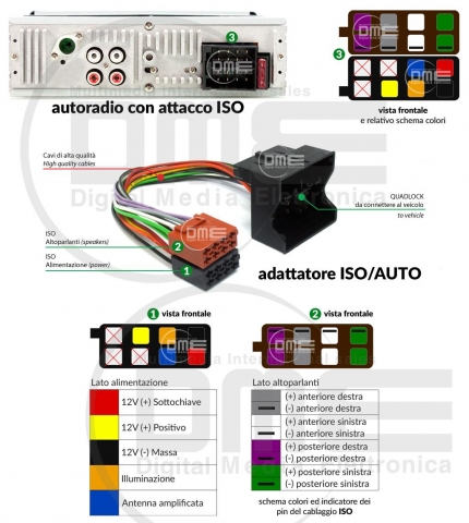

Il tuo "batt" (giallo) va al giallo "positivo"
Il tuo "acc" (rosso) va al rosso "sottochiave"
Il nero è il negativo o ground.
https://www.androidiani.com/extra/im...mage_tdQP8.jpg

Stasera appena rientro a casa verifico, a memoria mi sembra che uno dei pin riportasse proprio al connettore 15 o 16, l'altro al 18.
Ho verificato (in realtà mi sono portato il cavo in ufficio, quindi posso verificare anche altro se necessario):
Il pin ISO A7 va sul 15 dell'autoradio (GND)
Il pin ISO A3 va sul scatolina del CANBUS
Con riferimento alla tua ultima immagine postata, il connettore 1 da me ha i seguenti colori dei cavi:
https://i.imgur.com/0rcKIs2.png
Edit:
Questo è invece il connettore lato auto:
https://i.imgur.com/l3WgC7A.jpg
