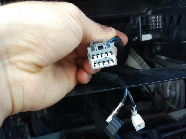

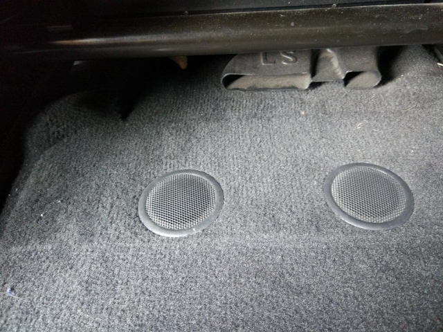

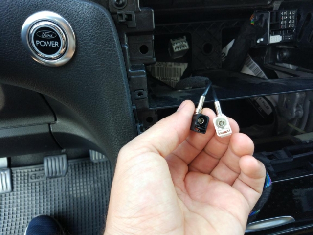

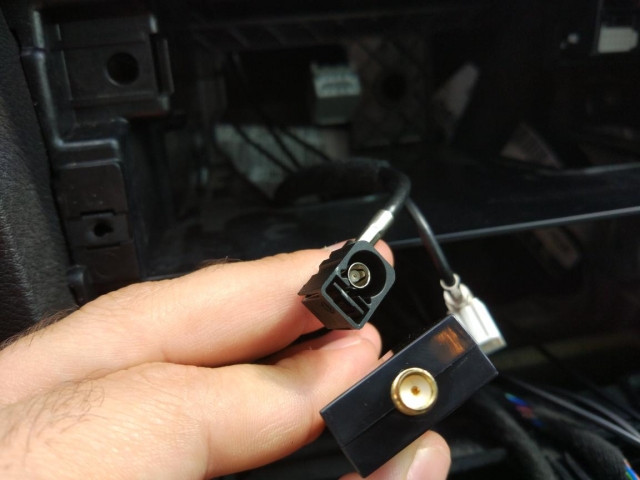

    Ciao a tutti,

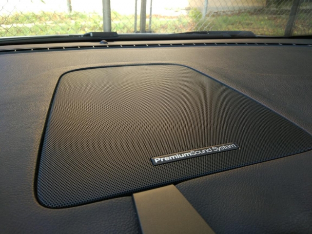

    Avrei bisogno di un aiuto per montare una radio android (wondefoo px5 Android 8 + DSP + dab) su una Ford Galaxy 2010 con integrato il premium sound system.
    Parto con le domande:
    1)dalla macchina escono due cavi antenne, uno bianco e uno nero. Il bianco sarebbe il classico e il Nero il dab? Se il Nero fosse il dab potrei collegare direttamente sul cavo al dab USB che mi hanno dato con la radio (ci vorrà un adattatore) o devo usare l'antenna che mi hanno dato in dotazione?
    2)dalla macchina escono quattro connettori (i due di antenna, ISO, e un altro) quest'ultimo nella nuova radio non saprei dove collegarlo a cosa servirebbe? Sarebbe il cambia?
    3)ho collegato la nuova radio nell'abitacolo tramite ISO, la radio si accende e sembra funzionare, anche il cambia con comandi al volante, l'unico problema é che funzionano solo le casse destra e sinistra. Il Premium sound system (cassa centrale) e subwoofer non si sentono. Devo fare qualche collegamento particolare? Il subwoofer nella nuova radio é un connettore RCA verde, dovrei collegarlo all' iso?

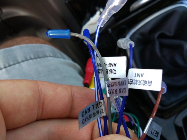

    4) ci sono alcuni fili non collegato (nell' ISO della nuova radio) tipo ANT, APP-CON, KEY, CAN-TX ecc, vanno usati?
    Il problema più grosso che mi piacerebbe risolvere (le altre sono domande per capire meglio) é il punto 3, Senza subwoofer e cassa centrale perde molto la qualità dell'audio.
    Allego qualche foto
    Grazie mille!!!

    Alura.... Se vuoi una mano abbiamo bisogno di piu info... Nel senso...
    1) uno dei 2 sarà il classico connettore antenna...ok... L'altro come è fatto...puoi fare foto? I dab sono o coassiali più piccoli tipo sat o tipo spinotto a clip... Solo dal colore non so...
    2) come sopra... Fai una foto... Questo 4 connettore dov'era collegato sulla radio originale? Come è fatto? Tu per "cambia" intendi il cd/dvd changer?
    3) non conosco il galaxy... L'autoradio originale ha una uscita amplificata specifica o hai in giro per l'auto un amplificatore x sub e canale centrale? Magari questo lo trovi nelle specifiche della tua auto...
    4) ant di solito è l'antenna elettrica
    App-con non so cosa intendano occorre le schema della tua autoradio
    Key è un filo che si occupa di acquisire segnali di solito per le auto con comandi resistivi
    Can-tx è la trasmissione segnali su protocollo can-bus
    Se va lasciali staccati... Dovresti aver connesso solo il can-rx se i comandi vanno...

  11. #830
    Sep 2018
    Grazie per la risposta, allego un po' di foto.
    Il problema maggiore é il subwoofer, é tutto integrato nella macchina, tutto originale. Se non sbaglio la radio porta nell'iso solo 4 casse, che infatti sono quelle che vanno. Non so come poter fare per collegare il subwoofer (sotto il sedile) e la cassa centrale sopra il cruscotto. Dovrei collegarlo dall'ISO dell'auto a dove?
    Forse é il cavo quadrato dell'ultima foto?
    Grazie!
