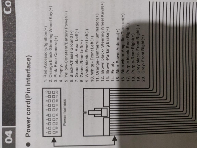

    Ragazzi ho bisogno del vostro aiuto.
    La mia atoto a6 pro ha la funzione settata che la luminosità del display dovrebbe scendere quando accendo il faro. Però quando accendo il faro non succede niente. Quale filo non ha collegato il mio elettrauto?

    Il filo è l'11 del tuo schema "Dimmer/illumination" ma prima di dare la colpa all'elettrauto hai controllatocnel menu d'impostazioni di fabbrica se il settaggio è giusto? Mi pare debba essere nel menu other settings voce dimmer e "controlled by head lamp" l'impostazione.
