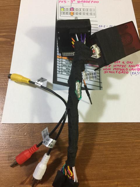

Anche io ho lo stesso problema con la mia autoradio android, non è una erisin ma esternamente uguale. Acquistata su aliexpress, ho il problema che va in sleep mode e non si spegne mai totalmente quindi non è sotto chiave! Ha il modulo Can Bus esterno sul cablaggio adattatore per l’attacco iso. Vorrei poterla mettere sotto chiave e ricavare anche il cavo sottochiave di segnale per l’accensione dell’amplificatore nel baule. Va programmato da centralina quel can bus? Mi sono trovato la batteria cadaverizzata dopo una notte con l’autoradio connessa! Si deve spegnere, punto, a costo di stravolgere tutti i cablaggi! Però mi pare impossibile...illuminatemi perpiacere 😭😅
In qualunque autoradio, anche quella con can bus c'è un cavo giallo o rosso che dalla scatola can bus porta l'alimentazione all'autoradio, basta interromperlo ed interporre un relè comandato da un cavo collegato all'accensione "del quadro" dell'auto. In questo modo c'è la certezza matematica che la autoradio con auto spenta non sia alimentata. La cosa importante è trovare il cavo giusto. altrimenti si toglie la memoria dell'autoradio ad ogni spegnimento della stessa.
Il connettore che annulla il can-bus e staccato vero? (14-15 in foto allegata)
https://i.postimg.cc/mrZgNv0q/erisin-connettori.jpg

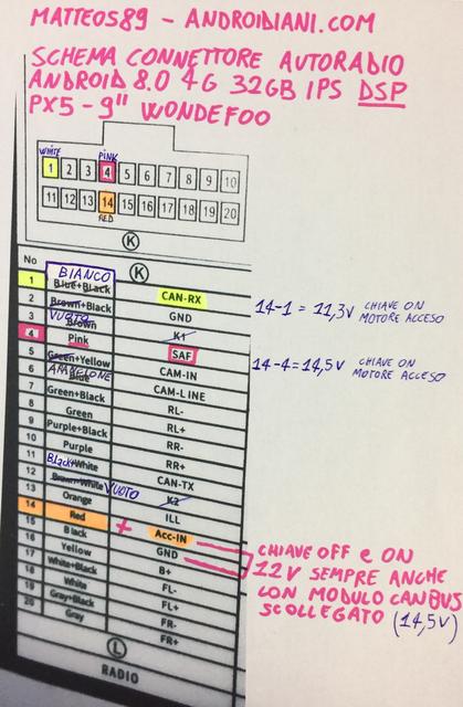

Se scollego il cavetto ACC in foto la radio va automaticamente il sleep mode sia a chiave accesa che spenta. Ho provato tutte le combinazioni e serve connesso il cavetto ACC che vedete a metà cavo spuntare dal nastro tagliato dopo le mie prove.
Posto la foto dello schema con le prove a CHIAVE ON.
A chiave OFF rimane tensione sulla coppia 14-1 (rosso e bianco), 14-4(rosso e rosa) e sempre su 14-15(rosso e nero)

Ho appena provato anche quello. Nulla. Il problema è il cavo. Con il tester trovo tensione con chiave spenta e anche disinserita con chiusura centralizzata su CAN-RX (pos.1), SAF(pos.4), CAN-TX(pos.11) con positivo in posizione 14 ACC-IN.
Quale devo scollegare per spegnere la radio? Se si scollega la pos.14 Rosso Acc-in va in sleep mode ma non si spegne. Ho già provato sfilando fisicamente il pin dal connettore.

Parlando per l’appunto del cavo giallo in uscita dal canbus su forum esteri ho trovato queste immagini dove parlano di interrompere il cavetto giallo e collegarlo in uscita dal can bus all’attacco acc presente a metà del connettore cinese dell’autoradio.
