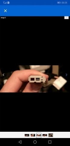

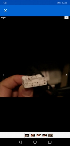

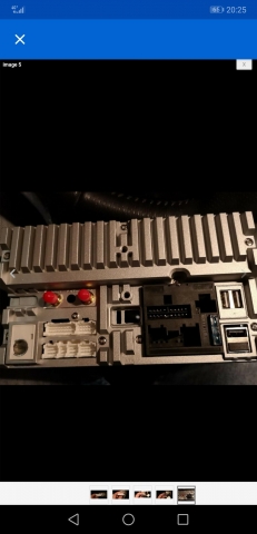

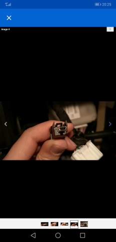

    Buonasera volevo chiedere informazioni riguardo un autoradio Android che ho acquistato.
    I cavi per connetterlo alla mia auto (nissan juke) non sono compatibili. Volevo chiedere quali dovevo prendere nello specifico. Allego foto attacchi autoradio e cavi della macchina.
    Grazie in anticipo
    Inviato dal mio EVA-L09 usando Androidiani App
  5. #984
    May 2013
    7
    Beh penso che anche la juke utilizzi un attacco iso per l’autoradio...ma scusa tu non hai comprato la tua nuova autoradio specifica per quel modello di auto?? Di solito te lo forniscono insieme... fattela cambiare con il modello con il cavo specifico per la tua auto oppure se non puoi più cambiarla cerca specificatamente il cavo con il giusto adattatore iso e i giusti spinotti per la radio. Semplice...
