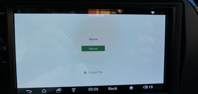

    Ciao a tutti, ho acquistato un'auto usata ed era già installato un Atoto A6 Pro.
    Ho configurato il mio account Google, ma non riesco ad accedere al Play Store nè a Maps, mi dà "Riprova" ma non si connette mai...
    La connessione internet è attiva, via hotspot con lo smartphone.
    Idee su quale potrebbe essere il problema?
    Grazie mille.

    Quote Originariamente inviato da dnr33 Visualizza il messaggio
    Grazie mille.
    prova in "Applicazioni" di Android a cancellare i dati della app di google play.
