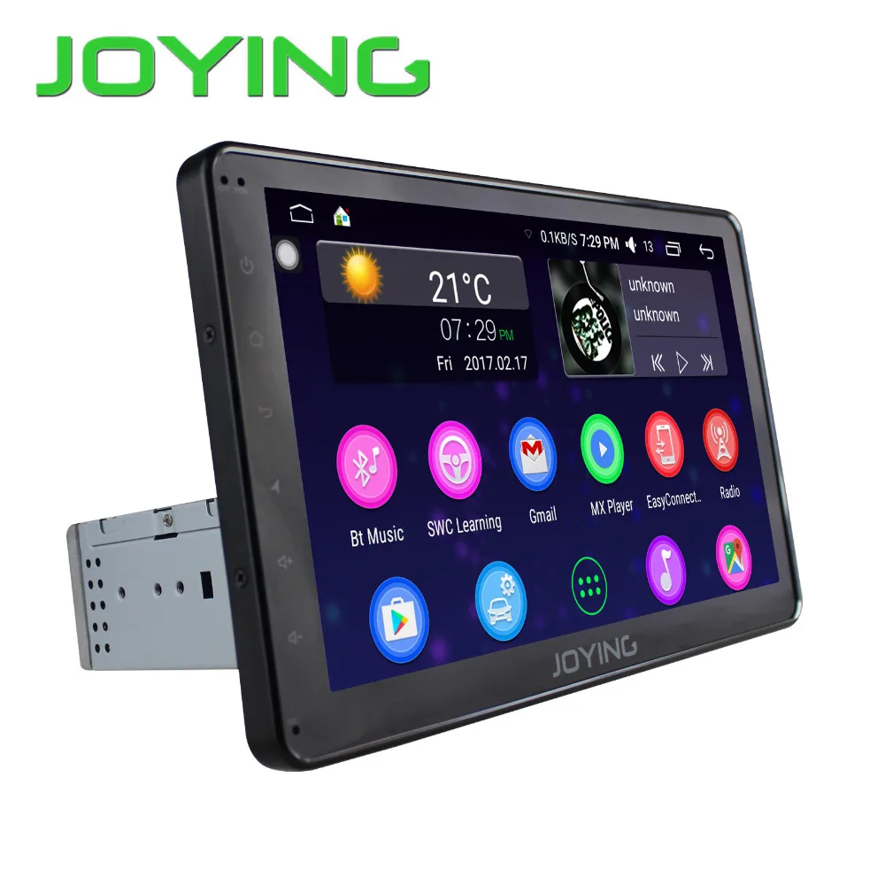

Ogni tanto leggo che gli standard 2din e 1din vengono messi in relazione a funzioni e compatibilita' varie, nel caso non fosse chiaro a tutti e per evitare confusione e bene chiarire che gli standard 2din e 1 din riguardano esclusivamente le misure interne dell'autoradio e null'altro
1din = 180x50 mm
2din = 180x100mm
Piu semplicemente: Din e Doppio Din
http://thumbs.imagebam.com/c5/8c/e3/...9658793.jpg?nc
la differenza è esclusivamente nell'altezza dello "scatolotto" che contiene l'elettronica
Questi 2 standard non rappresentano quindi nessun indice, ne di qualita', ne di compatibilita', esclusa ovviamente quella con il vano autoradio
L'unica cosa da considerare quindi è: se il vano e un din non potra' essere installata una doppio din, mentre se il vano è un doppio din potra' essere installata sia una din che una doppio din, tutto qui
Di fatto per contenere le elettroniche di queste autoradio, una din sarebbe piu che sufficiente ma viene preferito il doppio din probabilmente perchè è piu facile ancorare lo schermo e la sua cornice, o per motivi commerciali, anche se esistono autoradio din con schermi da 10" e oltre
