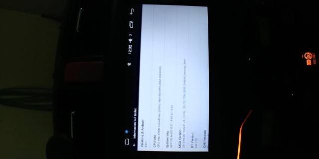

    salve a tutti ,ho acquistato un autoradio android cinese di cui mostro le caratteristiche
    versione android 6.0.1
    CPU intel ATOM 4QuadCore,GPU4D:Mail-450 MP4
    System APP 1024*600 2017-12-01 15:023:48
    BT 6.0.1-23
    MCU version 2017-10-9 10:43:01 FY_(NOR)_90_C9_7706_5009_Newlap_18E
    facendo un cheak root mi ha dato questa versione
    Manufactured Rockchip
    Board rk30sdk
    Model Number Sofia 3GR Car
    Android 6.0.1
    Android Build sofia3gr_car_64-userdebug6.0.1 MMB29M eng.bsp.20171129.143926 release-keys
    Vendor sofiaboard
    SDK Version 23
    Serial 0123456789012345
    vorrei passare dalla 6.0.1 a 8 mi potreste aiutare con la MCU e con il root ......non ci capisco più una mazza .grazie in anticipo

    mi risulta che solo Joying (JY) abbia l'update a 8 , la tua mcu (che e' una FY) e' diversa e potrebbe non essere compatibile
    https://www.joyingauto.com/blog/cate...iles-released/
    trovi altre risorse qui
    https://4pda.ru/forum/index.php?show...778259&st=2500 (usa google traduttore)
    Non avendo una radio Intel Sofia non posso aiutarti, ma qualcuno di questo thread puo' sicuramente farlo
