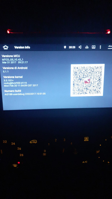

    Aiuto con autoradio xtrons android
    Ragazzi buonasera possiedo un autoradio android xtrons che monta android Lollipop 5.1...da un po' di giorni l app radio non mi funziona più...si apre ma ne la sintonizzazione ne la riproduzione funziona... premetto che tutte le altre cose della radio funzionano...come la riproduzione da chiave USB ad esempio... qualcuno sa come risolvere il problema?

    posta la foto di impostazioni - info tablet-mcu con postimage.org
    Ecco quello che mi viene fuori

    Quote Originariamente inviato da Gabrix81 Visualizza il messaggio
    la tua radio e' una PX3 con mcu GS. Puoi installare l'app Navradio+ che e' decisamente migliore della radio standard.
    https://www.androidiani.com/forum/au...attaforma.html
    Se anche con quella app la radio non funziona prova ad aggiornare la mcu GS che trovi nel repository yadisk, se ancora non va cambia rom
    https://www.androidiani.com/forum/au...rom-varie.html
    Se dopo tutti questi tentativi non risolvi potrebbe essere andato il chip radio della motherboard della tua PX3.
