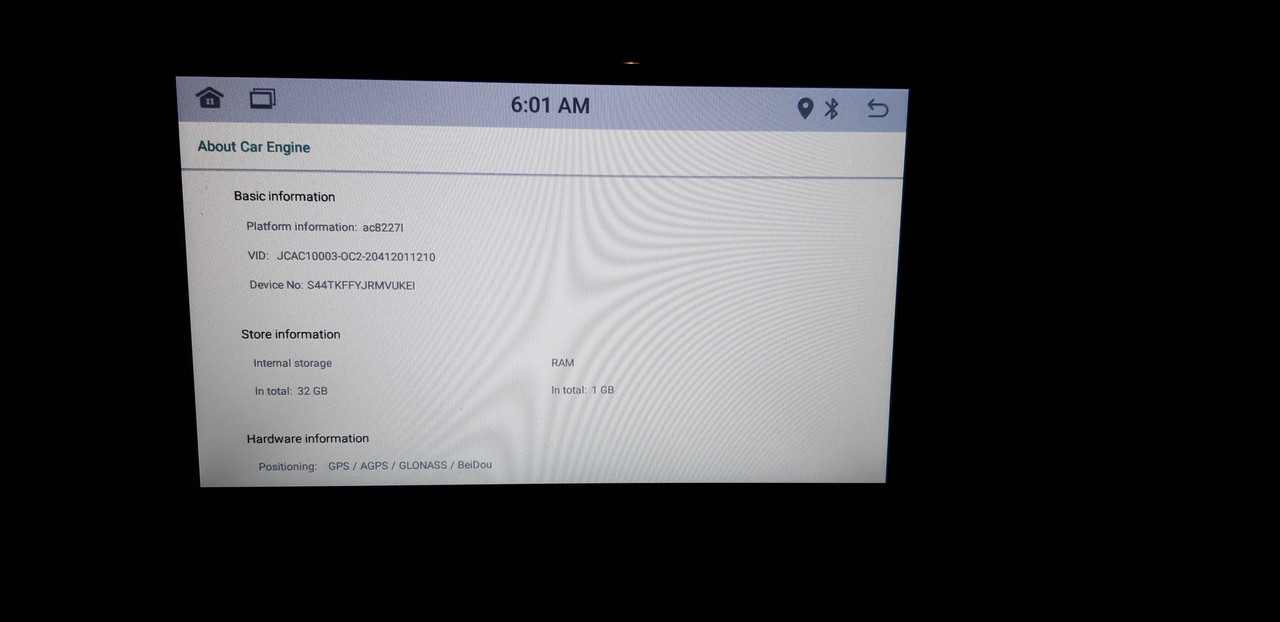

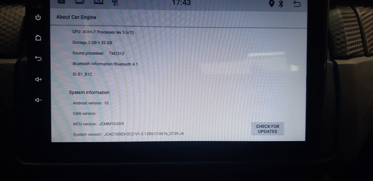

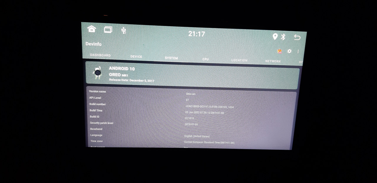

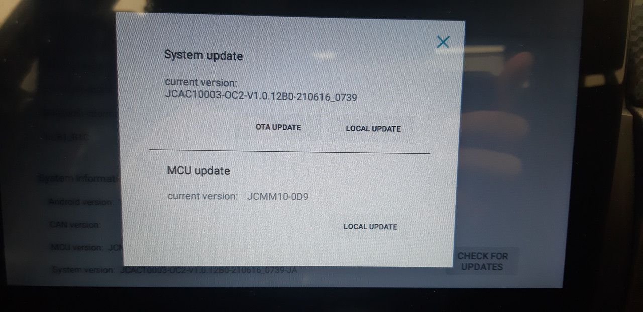

    Ciao!
    Ho acquistato ad agosto 2021 un'autoradio cinese marca Podofo da 9 pollici per la mia auto su www.wish.com , questa in sostanza: link
    2GB di RAM, 32 GB di ROM con Android 10.1 come dicono nella pagina.
    Per un anno l'ho usata, dopo aver installato iGO Luna Nextgen, all'accensione compariva la scritta Android 10, e ho riscontrato qualche problemino che ho segnalato all'assistenza Podofo. In pratica aveva i tasti a sinistra che a volte si illuminavano a volte no (bisognava entrare nelle impostazioni e switcchare il bottone "Lights setting", anche se era già impostato su On), il dual split dello schermo non funzionava con la radio ed il Gps insieme, quando ascoltavo una canzone ed il Gps "parlava" la canzone ricominciava sempre dall'inizio. Per farla breve il tipo in chat dell'assistenza mi chiede lo screenshot delle info dell'autoradio, mando e mi dice che potrebbe essere da aggiornare.
    Queste le info iniziali e prima dell'aggiornamento:
    [IMG][/IMG]
    [IMG][/IMG]
    dalle quali risultava 2GB + 32 GB e Android 10.
    Il tipo di Podofo mi manda il file da circa 1GB, aggiorno da chiavetta USB come mi viene indicato e parte l'aggiornamento. Durante l'aggiornamento ricordo che è comparsa una finestra che diceva che la MCU non corrispondeva con il sistema in uso, che dopo un po' è scomparsa e l'aggiornamento è proseguito fino alla fine. Al riavvio compare in bella mostra la scritta Android 11. Verifico un po', mi ritrovo da 17 skin che potevo selezionare prima ad averne 21, e sono scomparsi tutti i problemi che avevo (ora i tasti si illuminano sempre accendendo i fari, il dual split dello schermo con radio e Gps funziona, il problema del riavvio della canzone quando parlava il Gps è sparito. Anche le radio rimangono meglio sintonizzate, prima praticamente era impossibile ascoltare la radio. E fin qui tutto bene e contento!
    Ora andando a vedere le informazioni di sistema, mi da che è un 1GB di RAM + 32 GB di ROM, queste sotto:
    [IMG][/IMG]
    [IMG][/IMG]

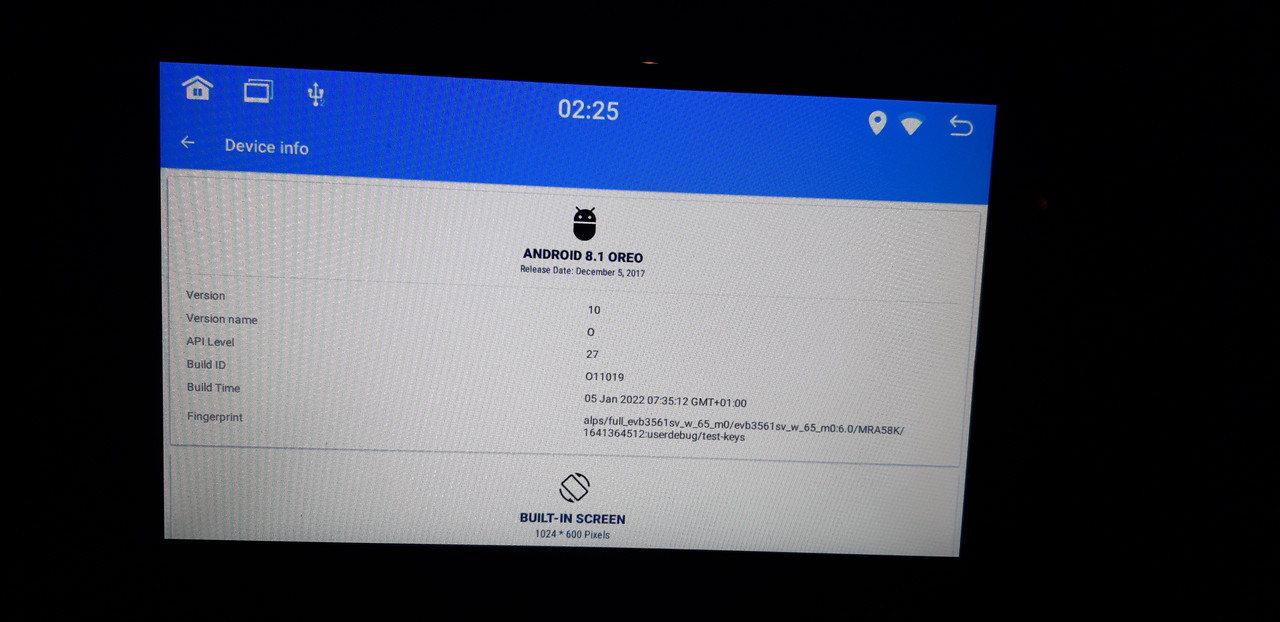

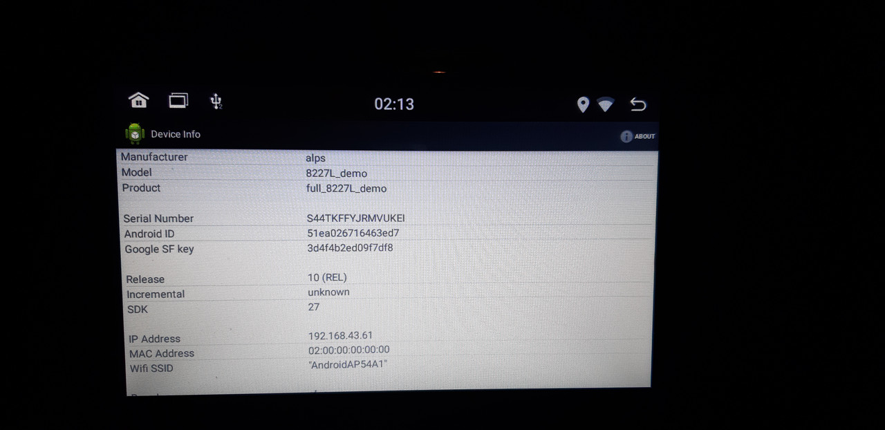

    Installo l'app Device Info HW e mi da 1GB di RAM e come sistema Android mi scrive "Android 8.1 (fake 10):
    [IMG][/IMG]
    [IMG][/IMG]
    [IMG][/IMG]
    Installo l'app Device Info per controprova e mi da anche lei 1GB di RAM, e Android 8,1 Oreo, però da un'altra scheda mi da Android 10 Oreo MR1:

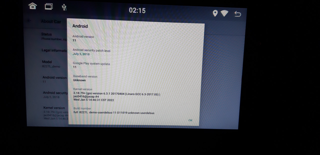

    Installo Alpha Launcher (visto che le informazioni che danno di base sono molto scarne), e scurioso nelle impostazioni, e mi trovo a volte scritto Android 10, a volte Android 11, a volte Android 8.1:
    [IMG][/IMG]
    [IMG][/IMG]
    [IMG][/IMG]

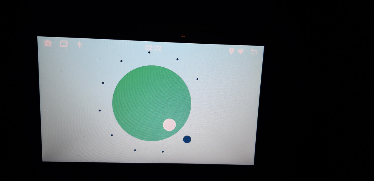

    Faccio il tap 6 volte sulla versione Android per vedere il logo e mi appare questo:
    [IMG][/IMG]
    Già scritto a loro mandando tutti gli screenshots qualche giorno fa, la risposta tecnica è stata che non gli è mai capitata una cosa del genere. Scrivendo dopo che vorrei sapere meglio se mi hanno venduto un 1GB per un 2GB, mi rispondono che la loro autoradio è 2GB. Visto che quando l'ho comprata non c'era nessuna scheda tecnica dentro, qualche buona anima potrebbe aiutarmi a capire cosa c'è dentro questa autoradio, così posso rispondere a loro senza essere preso in giro? C'è un 1GB di RAM, ce ne sono 2? Che Android c'è qua sopra?
    e' una radio con processore MTK AC8227L (autochips) che non trattiamo sul forum. Questi utenti di xda hanno la stessa radio tua, magari contattali per confrontarvi sulla dotazione hardware.
    https://forum.xda-developers.com/t/p...c-mcu.4485757/
    https://forum.xda-developers.com/t/a...8227l.4461697/
    In generale le app di system check che trovi nel playstore non identificano correttamente l'hardware delle radio android.
    La procedura piu' rigorosa e' ispezionare la radio dall'interno e identificare i chip della ram.
