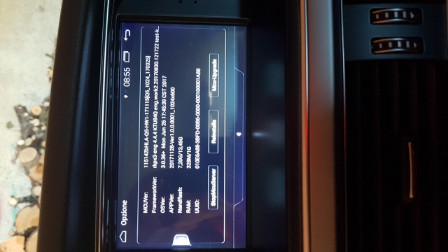

    Buongiorno... premetto che ho installato sulla mia AUDI un autoradio android 4.4 compatibile mod. HLA8665GB... vorrei sapere se fosse possibile aggiornarla alla 7.1... Grazie
    mcu proprietaria non di tipo MTCD per cui non aggiornabile
  12. #230
    Aug 2018
    Quindi non aggiornabile?
