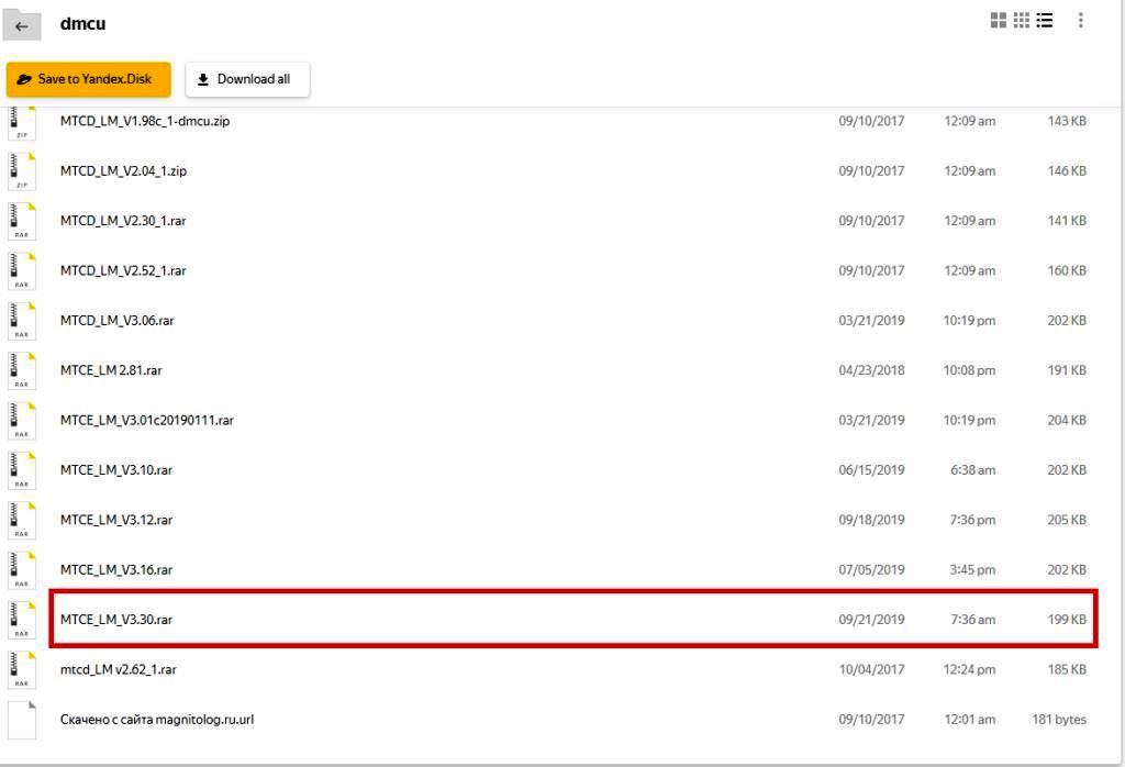

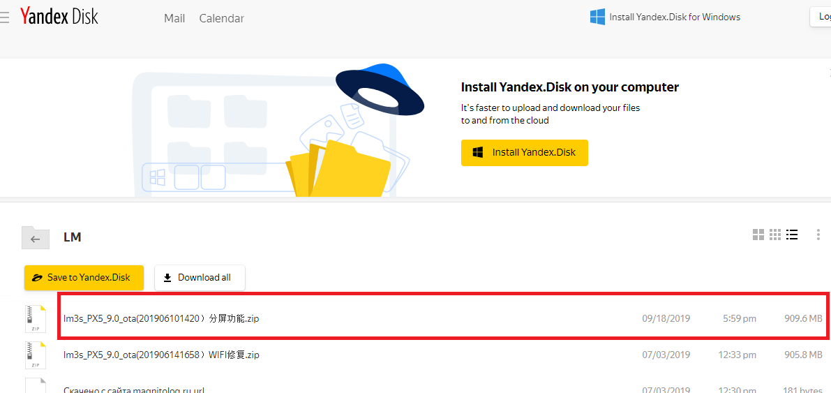

Ciao bluemask,
ieri sera avevo qualche oretta libera e mi sono dato una lettura alle FAQ che mi hai indicato e ho visionato le repository.. Prima di effettuare l'aggiornamento, vorrei accertarmi di aver scaricato i file corretti e di seguire le giuste procedure.. Nella repository yadisk ho selezionato la cartella RockChip PX5 Android 9, poi LM, e ho scaricato la ROM più recente tra le due presenti.. Quella selezionata nello screenshot allegato è quella corretta? L'altra che ha anche la dicitura WIFI ha qualcosa di diverso o è semplicemente meno recente..?
https://i.postimg.cc/FKm2fGJj/ROM.pngimage hoster
Per l'aggiornamento seguo i passaggi indicati nei post #7 e #8 di questo thread, giusto?
Sarà stata l'ora tarda ieri notte, ma forse mi sarà sfuggita la procedura per aggiornare anche la MCU.. Dove la trovo?
Quella selezionata nello screenshot è quella più recente (MTCE_LM_V.3.30.rar)?
https://i.postimg.cc/wvLM5L55/MCU.jpg
Grazie mille!
